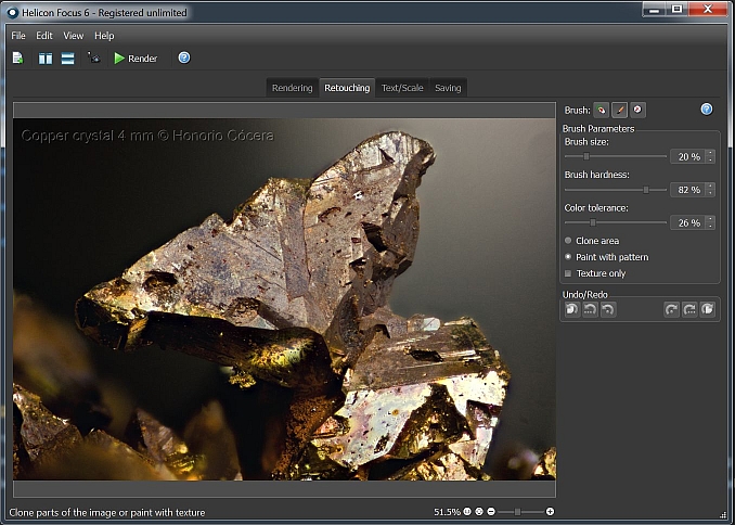

In Helicon Focus finden Sie drei Pinsel für die Nachbearbeitung:
Die "Pinselgröße" definiert den Durchmesser des Pinsels.
Die "Pinselhärte" definiert die Härte eines Pinsels entlang seiner Kanten.
Die "Farbtoleranz" erlaubt das gezielte Klonen von Pixeln anhand ihrer Farbe.
Die "Helligkeit" erlaubt eine Feinanpassung der Helligkeit der Quellpixel während des Klonens.
