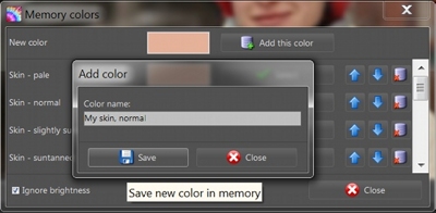

Farbspeicher
Das Farbenspeicher-Werkzeug wird zur Korrektur des Weißabgleiches genutzt. Die Idee hinter diesem Werkzeug: Speichern Sie eine Reihe von Farben verschiedener Objekte, wie zum Beispiel verschiedene Hautfarben. Sie können eine korrekte Hautfarbe Ihrer Farbkollektion hinzufügen und diese dann zur Einstellung des Weißabgleiches anderer Fotos verwenden, welche zu warm (orange) oder zu kalt (blau) wirken.
Die Arbeit mit dem Farbenspeicher wird unten genauer erklärt.
SCHRITT 1
Eine Farbe merken
m memory colors dialog
1. Wählen Sie ein Foto aus, auf welchem Ihnen die Hautfarbe gefällt.
2. Klicken Sie auf die "Farbenspeicher"-Schaltfläche und zeigen Sie mit dem Mauszeiger auf die Hautfarbe, welche gesichert werden soll.
3. Wenn der Farbenspeicher Dialog erscheint, klicken Sie auf Farbe hinzufügen, benennen Sie diese (z.B. mit "Hautfarbe, normal") und sichern Sie die Farbe.
