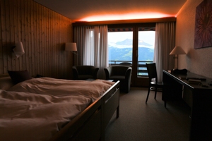

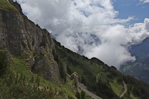

Helligkeit
Der Helligkeit-Schieberegler eignet sich sehr gut zur Aufhellung eines Bildes. Wenn Sie die Helligkeit erhöhen, hellen Sie zwar die dunklen Bereiche im Bild auf, aber "überbelichten" zur gleichen Zeit auch die ohnehin schon hellen Bereiche im Bild.
Auf dem Beispielbild unten wurde der gesamte Raum zwar heller, doch die Berge im Fenster sind kaum noch zu erkennen. Sie können andere Funktionen anwenden, um solche Fallbeispiele mit Bergen noch zu verbessern. Versuchen Sie beispielsweise die hellen Bereiche im Bild nachträglich abzudunkeln. Normalerweise verwenden Sie den Helligkeit-Schieberegler, wenn die meisten Bereiche in einem Bild zu dunkel erscheinen.
brightness-before-sample brightness-after-sample brightness-histogram
Vor dem Anpassen der Helligkeit Nach der Anpassung der Helligkeit um den Wert +83 Im Histogramm sehen Sie, wie die dunklen Bereiche im Bild gestreckt und dabei die hellen Bereiche komprimiert wurden, ohne dass diese verloren gingen.

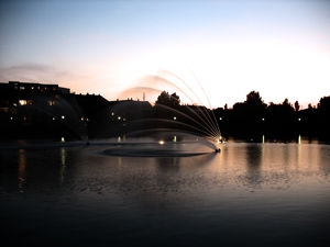

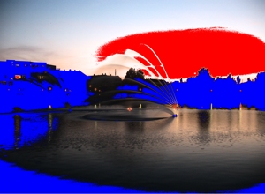

Belichtungswarnungen
Aktivieren Sie die Belichtungswarnungen-Auswahlbox, um die überbelichteten und unterbelichteten Bereiche eines Bildes anzeigen zu lassen. Diese Bereiche werden sich im Laufe der Bearbeitung verändern. Es ist also empfehlenswert, diese Bereiche regelmäßig zu überprüfen, während Sie an einem Bild arbeiten. Die roten Bereiche stehen für die die überbelichteten und die blauen Bereiche für die unterbelichteten Bereiche im Bild.
eposure warnings original exposure warnings
Belichtungswarnungen sind ausgeschaltet
Belichtungswarnungen sind eingeschaltet;
rot - überbelichtet;
blau - unterbelichtet

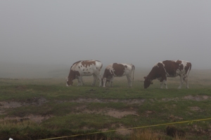

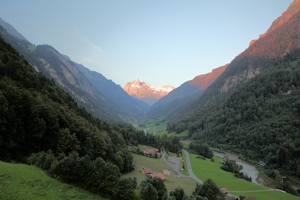

Dunstkompensation und Verlauf
Verwenden Sie bei dunstigen und gräulichen Bildern das Dunstkompensation-Werkzeug. Dunst kann im Bild von Anfang an vorhanden oder durch verschiedene Bearbeitungen hervorgerufen worden sein, wie z.B. bei der Aufhellung von "Schatten".
Wenn Sie die Dunstkompensation nur partiell anwenden möchten, hilft Ihnen hierbei der Verlauf-Schieberegler. Dies hilft besonders, wenn manche Bereiche im Bild durch die Dunstkompensation zu gesättigt dargestellt werden. Falls der Verlauf Wert bei 0 liegt, wird die Bearbeitung das gesamte Bild betreffen. Falls der Wert im negativen Zahlenbereich liegt (zum Beispiel bei -80), wird die Kompensation zu 80% im Verlauf von unten nach oben angewandt, bei positiven Werten von oben nach unten.
Es wird zwischen den zwei Bereichen keinerlei sichtbare Ränder geben, weil die Bearbeitung in Form eines Verlaufs stattfindet. Eine kleine graue Hilfslinie markiert die entsprechenden Ränder zur Verdeutlichung.
haze before haze after haze after 100
Originalbild
Dunstkompensation +80
Verlauf 70% oben-unten hinterlässt die grünen Bereiche unten rechts unbearbeitet.
Verlauf 100% lässt die grünen Bereiche unten rechts zu gesättigt erscheinen.
