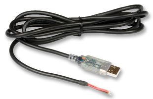

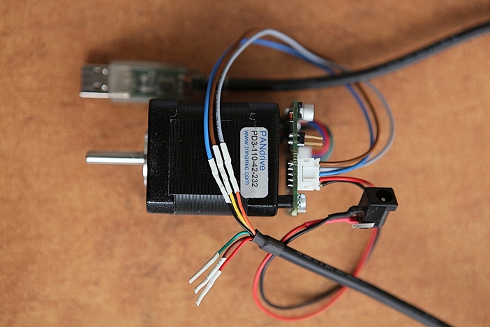

Utilizzo di Helicon Remote per controllare un motore Trinamic

Helicon Remote può controllare i motori passo-passo Trinamic e spostare i carrelli per macrofotografia StackShot. Entrambi sono dispositivi esterni che possono regolare la posizione della fotocamera con minimi incrementi fino a 0,01 mm, per lo scatto di foto di soggetti piccoli.

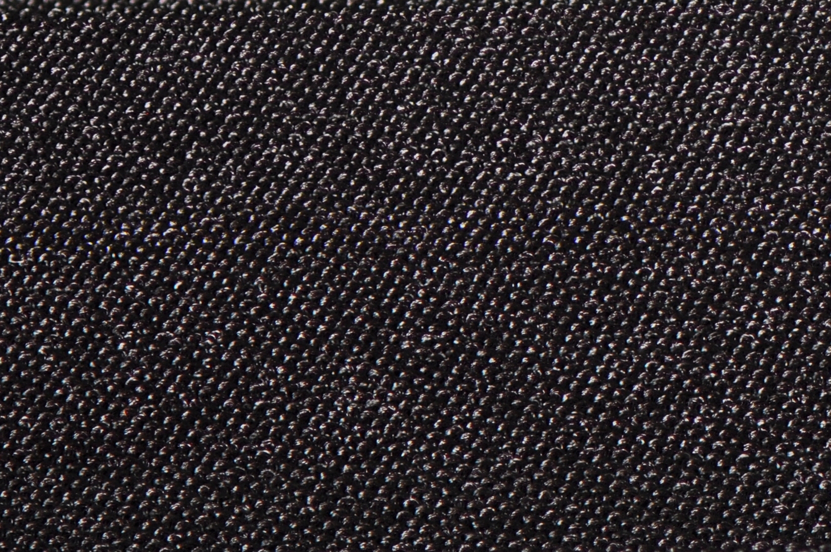

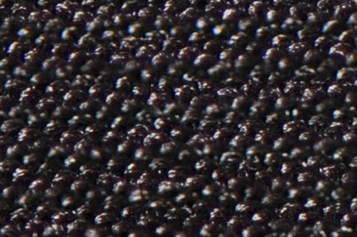

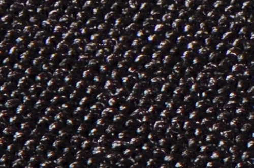

Se il fattore di correzione è eccessivo, l'intervallo previsto tra i passi è maggiore del valore DOF effettivo. Quando si unisce la serie di immagini, l'immagine risultante non viene messa a fuoco completamente. Se il fattore di correzione è insufficiente, l'immagine risultante viene messa a fuoco completamente, ma il programma effettua più scatti del necessario.
Per verificare se il fattore di correzione predefinito è ottimale per l'obiettivo, attenersi alla procedura seguente:
Questo test dimostra che aumentando il fattore di correzione (e di conseguenza l'intervallo tra gli scatti) si ottiene un'immagine parzialmente sfuocata, perché il valore DOF è inferiore all'intervallo tra gli scatti. Le aree a fuoco pertanto non si sovrappongono quando tutte le immagini vengono unite.
Come regola generale, con il valore corretto si deve ottenere un'immagine completamente a fuoco e con il raddoppiamento di tale valore si deve ottenere un disegno regolare di aree a fuoco e non a fuoco.
Per trovare il fattore di correzione corretto:
1) Creare ed elaborare una serie di immagini. Se si visualizza un disegno regolare di aree a fuoco e non a fuoco, è necessario ridurre il valore del fattore di correzione. Diminuire tale valore finché si ottiene un'immagine risultante completamente a fuoco.
2) Raddoppiare il fattore di correzione. Creare ed elaborare quindi una serie di immagini. Se non si visualizza un disegno regolare di aree a fuoco e non a fuoco, è necessario aumentare il valore del fattore di correzione. Eseguire questa operazione finché si ottiene il disegno mostrato sopra. Una volta completata questa procedura, dividere il valore per due.

Abbiamo sviluppato e testato Helicon Remote con Trinamic PANDrive PD3-110-42-232, un potente motore passo-passo con una coppia massima di 0,49 Nm e protezione dallo stallo. Per maggiori dettagli vedere la scheda tecnica.
Con ogni probabilità, anche tutti gli altri motori Trinamic sono compatibili con il programma, perché hanno la stessa interfaccia di programmazione.
Il motore Trinamic PANDrive PD3-110-42-232 al momento costa 200-250 USD e può essere acquistato nei seguenti negozi online.

È inoltre necessario un convertitore USB-RS232 (30-40 USD) per collegare il motore a un computer.
| www.farnell.com | FTDI - USB-RS232-WE-1800-BT | |
| www.ftdichip.com | USB-RS232-WE-1800-BT_0.0 |
Convertitori analoghi si possono trovare anche nei negozi di computer. Assicurarsi che il convertitore utilizzi un chip FTDI, in modo che il programma lo possa trovare.
Occorre anche un alimentatore con una tensione di 12-28 VCC e una corrente massima di almeno 1,5 A. Quasi tutti gli alimentatori per computer portatili sono conformi a queste specifiche.
Nell'immagine seguente viene mostrato come collegare il convertitore USB e il motore Trinamic.
