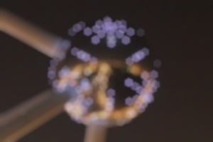

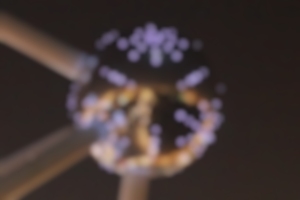

creamy circle bokeh Weiches, kreisförmiges Bokeh
hard circle bokeh Hartes, kreisförmiges Bokeh
heart bokeh Herzförmiges Bokeh
hexagon bokeh Sechseckiges Bokeh

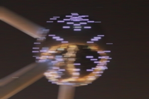

horizontal blur bokeh Bokeh mit horizontaler Weichzeichnung
