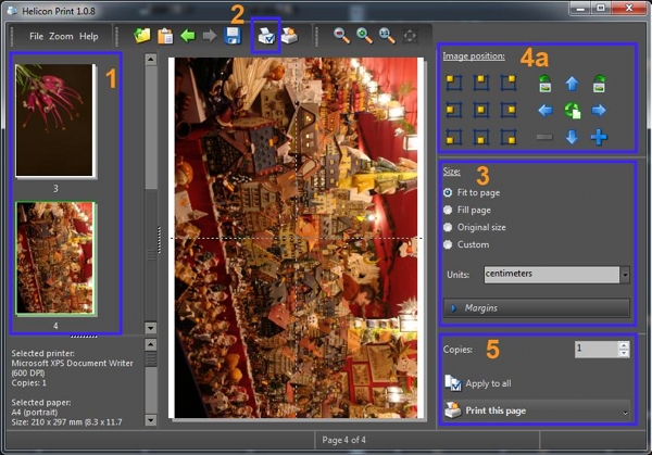

Druckeinstellungen
Sobald Sie eines oder mehrere Bilder der Warteschlange zum Drucken hinzugefügt haben, führen Sie fünf Schritte zur Vorbereitung für den Druckvorgang aus. Folgen Sie den Anweisungen auf dem unteren Bild.
print
  1. Wählen Sie das nächste Foto aus, welches Sie ausdrucken möchten. Falls Sie alle Bilder auf einmal ausdrucken möchten, klicken Sie nur auf eines der Vorschaubilder.
  2. Stellen Sie die gewünschten Druckeinstellungen ein (optionaler Schritt, falls die Standardeinstellungen in Ordnung sind). Wählen Sie Ihren Drucker aus und bestimmen Sie die Papiergröße, Quelle und Orientierung. Nun bestimmen Sie die spezifischen Einstellungen Ihres individuellen Druckers. Diese umfassen in der Regel: Druckqualität, Typ des Fotopapiers, Farbkorrektur, usw.
  3. Bestimmen Sie die Größe (optionaler Schritt).
  4. A. An Mediengröße anpassen: Das gesamte Bild wird ausgedruckt, aber manche Bereiche des Papiers könnten ungenutzt bleiben.
    B. Seite füllen: Einige Bereiche des Bildes mögen abgeschnitten erscheinen, dafür wird aber die komplette Fläche des Papiers genutzt.
    C. Originalgröße
    D. Benutzerdefinierte Größe: Hier können Sie die gewünschten Proportionen des gedruckten Bildes in Zoll und Zentimetern bestimmen. Sie bestimmen hier nur einen der beiden Werte; der andere Wert wird automatisch entsprechend der originalen Proportionen des Bildes berechnet. Diese Option kann sehr nützlich sein, falls Sie zum Beispiel vier 10x15 cm Bilder auf einer einzigen A4 Seite ausdrucken möchten. Wechseln Sie zur Option der benutzerdefinierten Größe, setzen Sie die Größe auf 10x15 Zentimeter und platzieren Sie das jeweilige Bild in einen der vier Bereiche der Seite. Drucken Sie das Bild aus, verwenden Sie nun dasselbe Stück Papier (mit dem ausgedruckten Bild) erneut mit Ihrem Drucker und derselben Orientierung, positionieren Sie das nächste Bild in einem anderen Bereich der Seite und drucken Sie nun dieses Bild aus. Wiederholen Sie diese Schritte mit den anderen Bildern.
    Druckbare Fläche verwenden. Wenn diese Auswahl aktiviert ist, sehen Sie die Bereiche der Seite, welche bedruckt werden. Dies variiert je nach verwendeten Drucker.
4. Positionieren Sie das Bild auf dem Papier (optionaler Schritt). Klicken Sie auf das Bild und bewegen Sie es an die gewünschte Stelle.
4a. Sie können auch die Schaltflächen zur Positionierung und Drehung der Bilder auf der Seite verwenden.
5. Betätigen Sie die Diese Seite drucken Schaltfläche. Wenn Sie alle Bilder der Warteschlange mit denselben Einstellungen drucken möchten, klicken Sie auf Auf alle anwenden. Erweitern Sie nun die Drucken Schaltfläche und wählen Sie Alle drucken.
