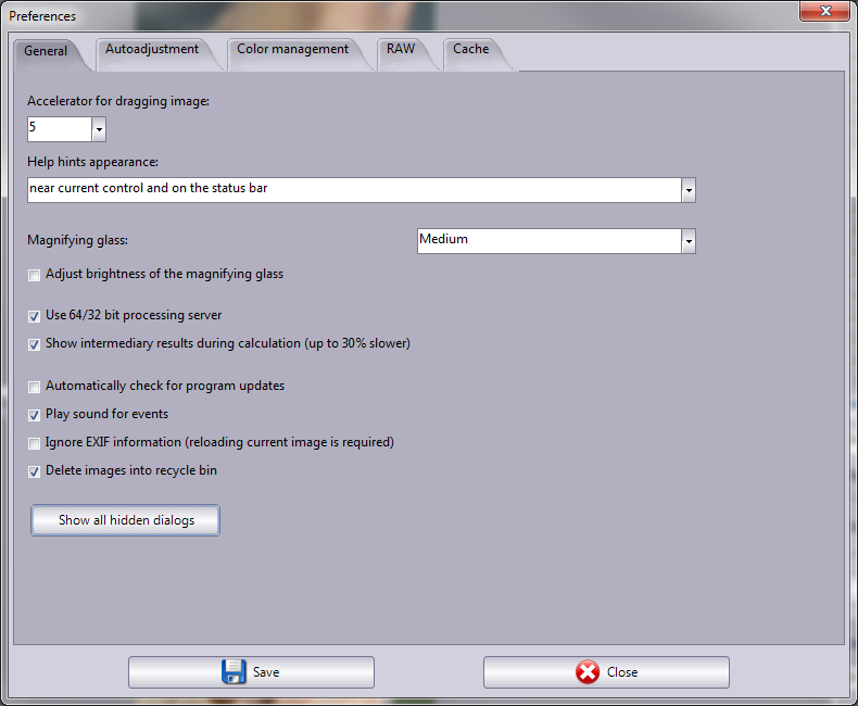

Ventana de preferencias
Para abrir la ventana de Preferencias use la opción de menú "Ver -> Preferencias".
Acelerador para arrastrar imagen - Permite moverse por la ventana principal mas eficientemente, moviendo la imagen más rápido que el ratón.
Apariencia de consejos - permite seleccionar dónde se muestra la información adicional al posicionar el cursor de ratón sobre un control del interfaz (scroll, botón).
Mostrar resultados intermedios durante el cálculo - permite la actualización de la pantalla durante el procesamiento. ¡Por favor, tenga en cuenta que esto conlleva un 30% de tiempo extra!
Ajustar automáticamente el orden en la pila durante el cálculo - dice al programa que detecte el orden de las imágenes cuando los extremos no tienen artefactos visibles, es decir, la imagen más cercana se procesa primero.
Reproducir sonidos para eventos - permite elegir si quiere escuchar una notificación sonora al finalizar los procesos largos.
Ignorar la información EXIF - puede ser útil si no desea incluir información EXIF en la imagen de salida.

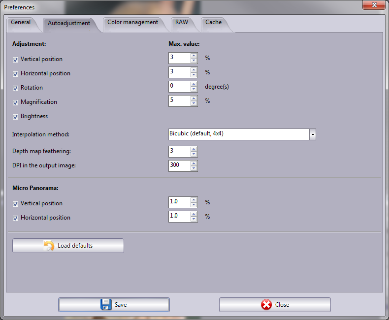

Pestaña de Autoajuste
Los controles en esta pestaña definen cómo se ajustan las imágenes adyacentes en la pila.
Posición vertical define desplazamiento máximo vertical entre dos imágenes en % de su anchura.
Posición horizontal define desplazamiento máximo horizontal entre dos imágenes en % de su anchura.
Rotación define ángulo máximo entre dos imágenes en grados. Para fotos hechas con microscopio no suele ser necesario.
Magnificación define diferencia máxima de tamaño entre dos imágenes en % de su anchura.
Brillo define si es necesario normalizar el brillo de las imágenes adyacentes.
--Depth map feathering defines the degree of smoothing of the depth map. Method B searches for the focused areas in the source images. If these areas are combined without smoothing their edges, you may see seams on the resulting image between focused areas from different source images. So low values may result in noticable seams, higher values may give blurry areas where two focused areas are mixed together.

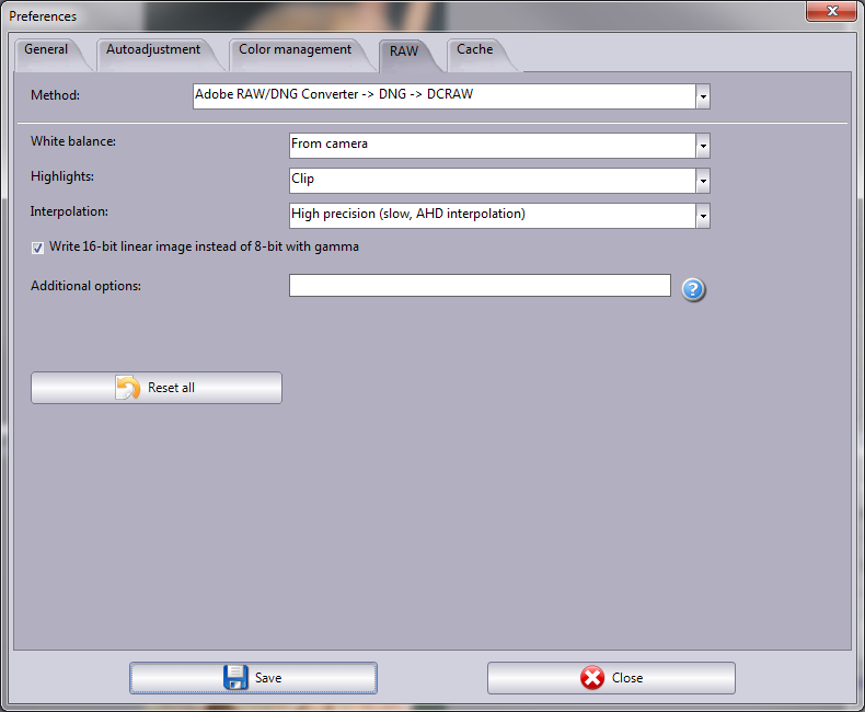

Pestaña RAW:
La opción Raw formato contiene todos los RAW formatos apoyados por el programa. Se puede poner parámetros para cada RAW formato individualmente. Por favor seleccione RAW formato para ver que parámetros están accesibles.
Parámeteros para RAW elaboración sin SDK de productor:
La opción Metodo demosaico permite elegir entre los metodos de interpolación de calidad lineal, media (VNG) y superior (AHD). AHD algunas veces puede causar menos artefactos de color alrededor de los extremos águdos de imagen, pero se puede aplicarlo solo a unos ciertos RAW formatos.
Para más información sobre metodos VNG y AHD , por favor lea http://www.aim-dtp.net/aim/digicam/dcraw/vng-ahd-comparison.htm
La casilla Ajustar contraste dice al programa cortar sombras y tonos claros para ampliar el contraste general de imagen. Algunos detalles menores en las sombras y tonos claros pueden perderse.
La casilla Usar balance blanco de cámara permite al programa usar información sobre balance blanco que está accesible en el fichero RAW. De lo contrario no se realiza ninguna corrección de color.
La casilla Usar CIECAM02  controla el tipo de algoritmos de color usados durante el procesamiento de raw de cámara digital.
CIECAM02 es un modelo de aspecto de color que describe las transformaciones entre espacios de color donde se toman en cuenta características generales de la escena.  Cuando no activado un metodo más preciso se usa que ofrece menos ajustes de características de escena que CIECAM02, pero a menudo propone características mejores de imagen en las partes poco alumbradas de la imagen con alta gama dinámica.
La casilla Poner balance blanco como en la imagen en miniatura hace el programa usar la imagen en miniatura como fuente de balance blanco e información de contraste.
A menudo los productores de cámara ocultan y cifran información de balance blanco. La imagen en miniatura está generado por la cámara y a menudo es más adecuada que raw fichero convertido. Por favor note que esta operación se realiza en la etapa final de elaboración RAW entonces todas las opciones previas pueden ser reemplazadas.
Canon RAW parámetros:
La casilla Usar cámara inicial define si será usado procesamiento Canon SDK inicial, y serán ignoradas otras opciones.
La opción Contraste controla contraste de imagen.
La opción Profundidad de color controla profundidad de color.
La opción Perfeccionamiento controla realización de perfeccionamiento de imagen.
La opción Fuente de luz controla asunción de fuente de luz  hecha durante procesamiento de imagen.
Kodak RAW parámetros:
La opción Desviación de exposición define la exposición para la imagen que se abre. Se puede tratar de usar los valores negativos para guardar tonos claros expuestos con exceso.
La opción Reproducción de color controla exactitud de color durante el proceso de elaboración.
La opción Procesamiento final define saturación de imagen. Modo de retrato produce un aspecto menos saturado haciendo fotos de la gente.
Nikon RAW parámetros:
La casilla Usar Nikon SDK define si hay que usar bibliotecas Nikon para abrir RAW fichero.

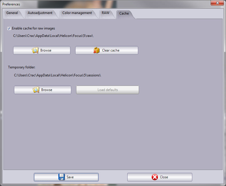

Pestaña de Caché
Permitir caché para imágenes RAW permite al programa que guarde ficheros TIFF temporales para aumentar la velocidad al abrir ficheros RAW.
Permitir caché para imágenes en miniatura permite al programa que use imágenes en miniatura para navegación más rápida entre imágenes.
