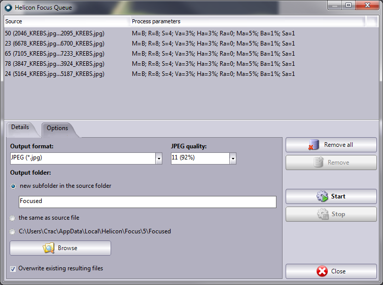

Se puede comprobar qué tareas fueron añadidas a la cola. Presione F7 o seleccione la opción de menú Fichero\Cola... para ver la lista de las tareas para procesar.
En el diálogo Cola se puede eliminar una o todas las tareas y empezar el proceso por lotes con el botón Iniciar.
Ajustando opciones de cola
Por favor, antes de iniciar proceso por lotes compruebe los parámetros en la pestaña Opciones en el diálogo Cola.
Aquí puede seleccionar el formato, directorio y nombre del fichero de salida.
Por defecto, las imágenes de salida se guardan en un subdirectorio del directorio original con el nombre "Enfocado".
El nombre de salida se crea partiendo de la fecha, hora y parámetros de procesamiento.

Presione el botón Iniciar en el diálogo de Cola.
