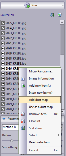

Le azione del menu pop up (Lista di fonte):
Aggiungi la mappa di polvere comando permette di selezionare ed importare il file con la mappa di polvere.
Usa come una mappa di polvere il comando permette al programma d'interpretare l'immagine selezionata come una mappa di polvere.
