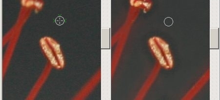

Klonpinsel
Der Klonpinsel kopiert einen Bildteil aus dem Quell- in den Zielbereich.
Nach der Wahl von des Klonpinsel ändert sich der Mauszeiger in ein grünes Kreuz im grünen Kreis () .
Klicken Sie einfach ins Bild, um den Quellbereich zu wählen. Nach der Wahl des Quellbereichs wechselt der Mauszeiger in seine normale Kreisform ().
  +   Klicken Sie mit der rechten Maustaste oder Ctrl+Left , um den neuen  Quellbereich festzulegen. Oder drücken Sie die Schaltfläche Neuen Bereich klonen.
