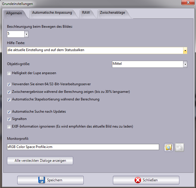

Einstellungen
Verwenden Sie den Menü-Befehl "Ansicht - Einstellungen", um das Fenster "Einstellungen" zu öffnen
Beschleunigung beim Bewegen des Bildinhalts - macht die Navigation des Bildausschnittes im Hauptfenster effektiver, indem sich das Bildfenster schneller als die Maus bewegt.
Hilfe/Tipps Dialog- legt fest, wie die Hilfetexte erscheinen sollen. Halten Sie die Maus über einen Aktionsfeld (Schieberegler, Schalfläche), so wird ein erklärender Text in der Statusleiste angezeigt.
Anzeigen der sofortigen Ergebnisse während der Kalkulation Diese Option ermöglicht die Aktualisierung des Bildschirms, während die Verarbeitung läuft. Bedenken Sie aber, dass dies zusätzlich 30% Verarbeitungszeit in Anspruch nimmt!
Automatische Korrektur der Reihenfolge der Originalbilder während der Kalkulation. Wenn an den Kanten keine Artefakte sind, ordnet diese Option die Reihenfolge der Bilder automatisch.
Signalton Sie können wählen, ob am Ende einer Operation ein Signalton ertönen soll.
Die EXIF-Informationen ignorieren. Diese Option kann dann nützlich sein, wenn dem Ausgabebild keine EXIF-Informationen hinzugefügt werden sollen.

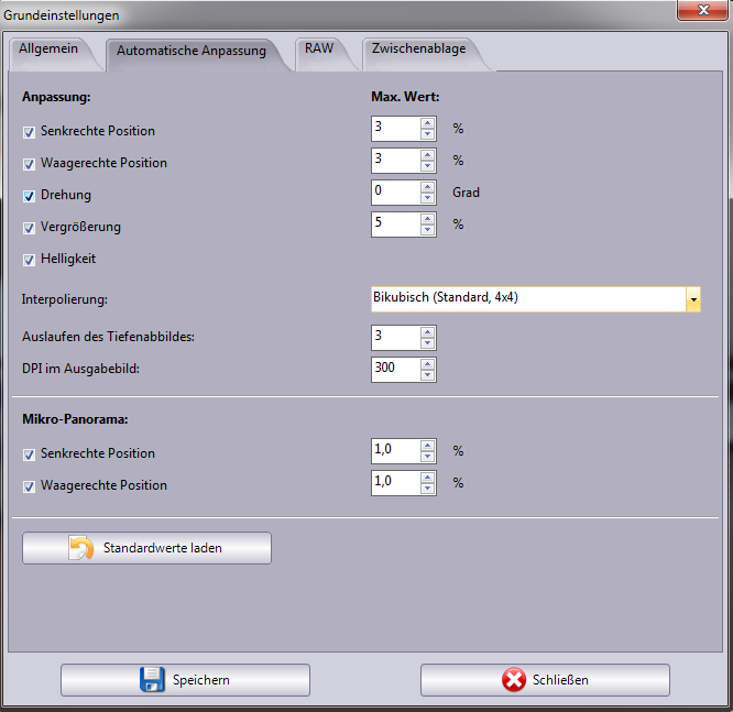

Automatische Korrektur der Einstellungen
Hier wird definiert, wie benachbarte Bilder zu korrigieren sind.
Senkrechte Position definiert den maximalen senkrechten Versatz zwischen zwei Bildern (in % ihrer Breite).
Waagerechte Position definiert den maximalen waagerechten Versatz zwischen zwei Bildern (in % ihrer Breite).
Drehung definiert die maximale Drehung zwischen zwei Bildern in Grad. Für mit einem Mikroskop erstellte Aufnahmen ist dies normalerweise nicht notwendig.
Vergrößerung definiert den maximalen Unterschied der Größe von zwei Bildern (in % von ihrer Breite).
Helligkeit Hier wird definiert, ob die Helligkeit der zu kombinierenden Bilder korrigiert werden muss.
Das Tiefenbild definiert den Grad der Weichzeichnung. Methode B orientiert sich dabei am fokussierten Bereich der Quellbilder. Wenn diese Bilder ohne Abgleich der Kanten zusammengefügt werden, können die fokussierten Bereiche abweichen. Dies ist dann im Ergebnis an einer Unschärfe zu erkennen.

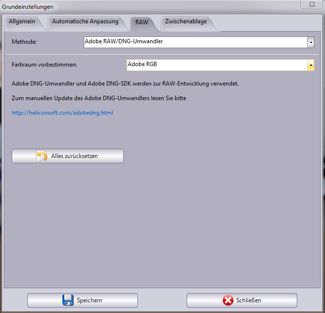

Registerkarte RAW:
RAW-Format auswählen - Enthält alle von diesem Programm unterstützten RAW Formate. Sie können die Einstellungen für jedes RAW-Format individuell festlegen. Bitte wählen Sie das RAW-Format aus, um die verfügbaren Parameter zu sehen.
Parameter für RAW-Entwicklung ohne SDK des Herstellers:
Demosaic Methode auswählen - Erlaubt Ihnen unter linearer, durchschnittlicher Qualität (VNG) und höchsten Qualität (AHD) der Interpolation zu wählen. AHD wird gelegentlich weniger Farbartefakte um das Bild herum ergeben, Sie können es aber nur bei einigen RAW-Formaten verwenden.
Die Option Kontrastabgleich weist das Programm an, Tiefen und Lichter zu beschneiden um damit den gesamten Bildkontrast zu erhöhen. Einige Details in den Tiefen und Lichten können dabei verloren gehen.
Die Option Weißabgleich der Kamera verwenden - Das Programm verwendet die Information der RAW-Datei für den Weißabgleich. Ohne diese Option erfolgt keine Farbkorrektur.
Die Option CIECAM02 verwenden -  gibt den Typ des Farbalgorithmus an, der während der RAW-Verarbeitung eingesetzt werden soll.
CIECAM02 ist ein Farbmodell, das die Transformationen zwischen Farbräumen in Anbetracht der gesamten Aufnahmencharakteristika beschreibt. Ist diese Option nicht aktiviert, so wird eine Methode verwendet, welche die Aufnahmen weniger präzise angleicht als CIECAM02. Bei schwachen Lichtverhältnissen erzeugt diese Methode aber häufig bessere Ergebnisse.
Option Weißabgleich wie auf dem Miniaturbild festlegen - Mit dieser Option bezieht das Programm seine Informationen zum Weißabgleich und zum Kontrast aus dem eingebetteten Vorschaubild der Originaldatei.
Viele Kamerahersteller verbergen und verschlüsseln Informationen zum Weißabgleich. Das durch die Kamera erzeugte Miniaturbild (Vorschaubild) ist deshalb oft in dieser Hinsicht besser als die Vorschau aus der RAW-Konvertierung. Bitte merken Sie sich, dass dieser Vorgang in der Endstufe der RAW-Entwicklung ausgeführt wird, sodass alle vorherigen Operationen vollständig aufgehoben werden können.

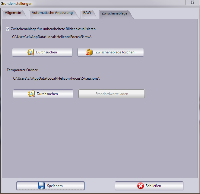

Zwischenablage Einstellungen
Zwischenablage für unbearbeitete Bilder aktualisieren. Diese Option erlaubt dem Programm, temporäre TIFF-Dateien zu speichern, um die Geschwindigkeit beim Öffnen von RAW-Dateien zu verbessern.

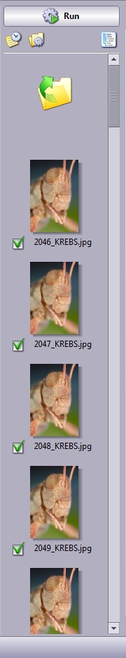

Navigation
Die Bildliste zeigt die Bilder des aktuellen Ordners in verkleinerter Form.
Sie können diese Bildliste aktivieren, indem Sie über die Menüfolge Ansicht ->Navigation gehen.
